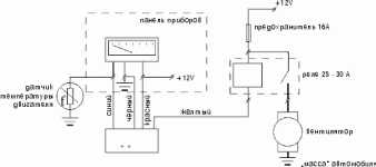

Фарит, можно использовать датчик, установленный на блоке ( термостате).Вместо вентилятора можно подключить насос. Порог срабатывается регулируется.

А что это за коробочка под указателем температуры в которую входят три провода, а выходит один? Я так понял, что это и есть самая главная деталь??
