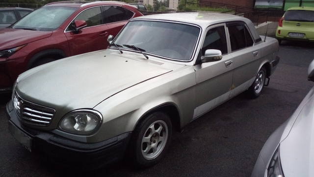

Спасибо огромное вам за совет! Vika можно сказать идеально в цвет попала. Вроде тоже в нужную вязкость сумели. Красили крылья/капот, вот что получилось
Крайне забавно выглядит беспокойство о попадании в цвет для машины с такими дверьми :rofl:
А что двери? Углы переварили, грунтами перекрыли, консервирующую полосу Динитрола нанесли. Просто дальше красить руки не дошли.

@Artemons, да двери как двери, бывают и хуже... Но их бы не мешало хотя бы в похожий цвет покрасить и хоть как-нибудь )) А пока "руки не дошли" (что вполне понятно) - разговоры про вязкость краски и точное попадание в цвет равносильно обсуждению сферических коней в вакууме

Другие двери бывают хуже, состояние железа этих дверей приведено в порядок, сгнившие углы переварены. Покраска передка и восстановление дверей происходили не единовременно. На момент переварки не было возможности произвести окраску в цвет, было принято решение нанести консервирующую полоску. Динитрол для этих работ бывает чёрного и белого цветов, я посчитал, что белый на омегу будет лучше, хотя друг стоял за вариант чёрного. Ещё раз, это не попытка покрасить двери красиво, эта защита больного места наших автомобилей.
