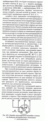

R_o_m_a_N, Обрати внимание на расположение паза под трамблёр, он смещён, ставь правильно, в противном случае незаведёшь авто. Если будешь менять привод целиком обрати внимание на осевой люфт, он должен быть не более 0,2 мм, если будет больше, то угол опережения будет гулять, потому что шестерня косозубая.

elvis03, 1-й цилиндр в ВМТ это на 2ую метку шкив поставить, далее отворачиваю трамблер, помечаю как он стоит относительно октан корректора и привода. И снимаю, меняю, собираю. Все правильно?
