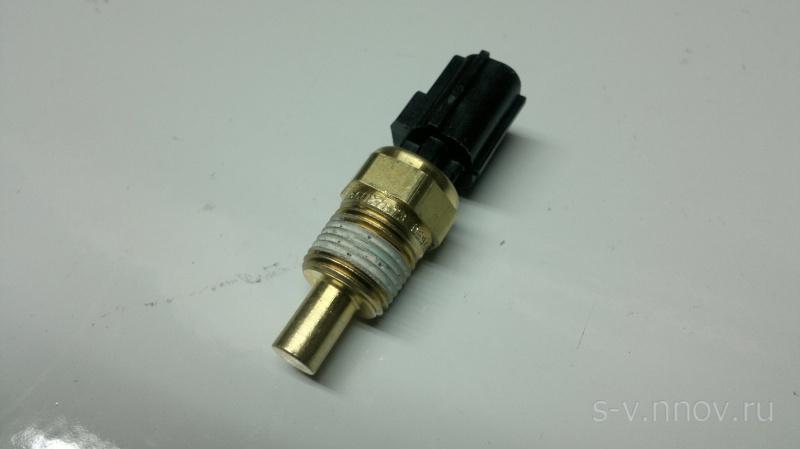

Вентилятор то включается нормально при 104 вот только не выключается, аж контакты плавятся постоянно работая.
Этот же дачик его выключает?

[off=Датчик температуры охлаждающей жидкости работает!]
watermark.php
[/off] Контакты были плохие на мамке куда реле втыкаешь, зажал их тонкой отверткой и все заработало. Теперь все выключается. Спасибо всем кто откликнулся!
