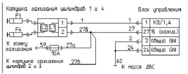

Код 091—короткое замыкание на бортсеть цепи 1 зажигания.
• Причина 1: Короткое замыкание на бортсеть цепи управления катушкой зажигания цилин-дров 1/4.
• Причина 2: Неисправность (короткое замыкание обмотки) катушки зажигания цилиндров 1/4.
• Причина 3: Неисправность блока управления.
Способы проверки исправности цепи катушки зажигания.
1. Отключите зажигание, отключите жгут проводов от катушки зажигания цилиндров 1/4 и блока управления. Проверьте омметром возможность короткого замыкания цепи "1" на источник бортсети: от контакта "1" гнезда катушки до контактов "18", "27" и "37" розетки блока.
2. Устраните возможное короткое замыкание.
3. Включите зажигание, сбросьте коды неисправности, запустите двигатель и проконтролируйте отсутствие кода неисправности "091".
4. Если данный код неисправности по-прежнему фиксируется, то вероятно неисправна ка-тушка зажигания или блок управления.
1. Отключите жгут проводов от катушки зажигания цилиндров 1/4. Осмотрите внимательно контакты катушки: штыри первичной обмотки и гнезда вторичной обмотки, очистите их пинцетом от грязи и окислов.
2. Проверьте омметром активное сопротивление первичной обмотки—оно должно быть 0,4±0,05 Ом без учета переходного сопротивления контактов омметра.
• если сопротивление меньше, то вероятно имеет место внутреннее короткое замыкание первичной обмотки катушки зажигания;
• если сопротивление катушка зажигания нормальное, но катушка сильно греется при ра-боте двигателя и фиксируется код неисправности "091", то вероятно имеет место короткое замыкание одного или нескольких витков первичной или вторичной обмотки—катушка зажигания неисправна.
3. Замените катушку заведомо исправной.
4. Включите зажигание, сбросьте коды неисправности, запустите двигатель и проконтроли-руйте отсутствие кода неисправности "091".
5. Если данный код неисправности по-прежнему фиксируется, то Вероятно, неисправен блок управления.
Неисправность блока управления двигателем.
1. После замены тестируемого блока на контрольный включите зажигание, запустите двигатель и проконтролируйте отсутствие кода неисправности "091".
2. Если код "091" не регистрируется на контрольном блоке, то замените тестируемый блок исправным.
1. Отключите зажигание. Отсоедините катушку зажигания цилиндров 1/4 от жгута проводов.
2. Включите зажигание, сбросьте коды неисправности, и через 10 секунд проверьте наличие кода неисправности:
• если по-прежнему фиксируется код "091"—неисправен блок управления или жгут проводов;
• если фиксируется код "231"—неисправна катушка (короткое замыкание на корпус).
3. При наличии кода "091" подключите катушку к жгуту проводов. Отключите зажигание и бортсеть и подключите вместо тестируемого блока управления контрольный блок (заведомо исправный). Включите зажигание, сбросьте коды неисправности, и запустите двигатель: если через 10 секунд по-прежнему фиксируется код "091"—неисправен жгут проводов.
