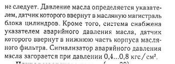

VAD31
Постоялец
Регистрация
1 Фев 2010
Сообщения
255
Реакции
158
Баллы
145
В продолжение предыдущего: пересекающиеся значения начала полосатой зоны и аварийного датчика.

Алежик
Постоялец
Регистрация
26 Июл 2010
Сообщения
814
Реакции
252
Баллы
195
Сегодня подлил масло, по щупу ближе к верхнему уровню П, гореть стало реже и что заметил сегодня, на газу не горит вообще, а на бензине загорается. Крутил большой винт количества на карбюраторе, ничего не добился.
