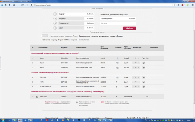

здесь речь про инструкцию Крайслера, где как раз про доворот указано.
ну это в случае если всё делать по инструкции.
На подавляющем большинстве моторов болты головки одноразовые. Естественно никто их не меняет. А бу болты "плывут", т.е при затяжке доворачиванием ты получишь очень сильно отличающиеся усилия затяжки.
У каждого моториста есть свои "сверсекретные" :) данные на каждый мотор.
На практике все просто. На незнакомом моторе доворачиваешь болты динамометром со стрелкой по инструкции. Если разница в усилиях значительная, то догоняешь усилие на "слабых" болтах. Сильно "поплывшие" меняешь
