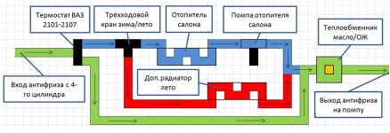

Доброго дня, всем форумчанам!
Схема нарисована. Рисунок примитивный, но вполне понятный имхо. Ниже также описание.
Описание:
ОЖ, с выхода на печку попадает на термостат ВАЗ 2101-2107. Термостат включен в систему в обратном порядке по сравнению с его использованием на вазах. Думаю на работе термоэлемента это не должно отражаться. Если мы только завели мотор и греем его, то антифриз поступает из термостата, сразу в масляный теплообменник (зеленая ветка на рисунке). Таким образом масло прогревается вместе с ОЖ.
Теперь, когда мы прогрели двигатель и настала пора его охлаждать (что соответствует достижению антифризом температуры 80-82 гр.), термостат начинает открываться и пускать антифриз по синей ветке, с которой думаю и так все понятно – отопитель, эл.помпа, затем уже остывшая ОЖ попадает в теплообменник и охлаждает масло.
И, наконец, на тот случай, если сейчас не зима и в кабине и так жара, то мы прогретый антифриз переключаем трехходовым краном с синей ветки на красную (летнюю). В этом случае, ож проходит через доп.радиатор под капотом, не креет нам салон, тем не менее охлаждается, затем охлаждает масло в теплообменнике и обратно – в помпу ДВС.
В принципе с деталями и реализацией, думаю все понятно, за исключением одного – пока не решил что применить в качестве летнего доп.радиатора – штатаный радиатор отопителя, или просто согнуть змейкой медную трубку d=20mm, и разместить перед радиатором.
Спасибо за внимание. Прошу критики, замечаний, советов.

@саша мск, Не в обиду сказано, но дурная голова рукам покоя не дает.
Повторю ответ многих штатная система работает и не нуждается в таком сложном усовершенствовании.
Если интересно, то можете посмотреть как теплообменники запитаны на машинах где они стоят штатно.
Чем сложнее система тем меньше её надежность.
Завели мотор и пока он не прогреется отопление в машине не работает, то есть мотор прогрет, а в салоне дубак (а в штате печь начинает уже постепенно отогревать салон уже при 40 градусах)
А вдруг на трассе откажет родной термостат (будут допустим мотор 60 градусов), то исправный термостат от ваз перекроет нам магистраль отопления и в салоне будет не теплее чем на улице.

У меня масляный теплообменник подключен последовательно с отопителем. Для охлаждения логичнее подключить его после радиатора отопителя, но монтаж сложнее, себе подключил до. На лето, если очень хочется, можно поставить трёх ходовой кран, чтобы ож шла через охладитель мимо печки. Теплота от масла все равно через штатный радиатор будет отводиться в атмосферу.
Мое мнение, прежде чем применить такую усложненную схему с дополнительным термостатом, логичнее получить данные по фактической температуре масла в различных условиях эксплуатации (летние пробки, зимняя трасса и т.д.),чтобы понять нужно ли это вообще на 406м двигателе. Сделать это не сложно, но мне вот стало лень, поэтому просто эксплуатирую машину и не заморачиваюсь.

Нашёл. Посмотрел. Тогда просто последовательно с обогревом заслонки.
Не оч понятно, правда что там будет охлаждаться? Если пишут что у масла темп.150 град. Ну станет после обменника 148,5? В чем его смысл? На подогрев дросселя тонюсенькая трубочка идёт....
Ну раз немцы так сделали, значит видимо работает....
Добавлено через 3 минуты 2 секунды
Кстати на счёт замеров ты прав. У меня как раз датчик валяется. Попробую замерить.. Вчера была температура воздуха -3 - -5, вентилятор включался несколько раз за день... В городе.
