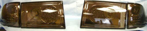

Недавно сделал себе новые габариты в заднех фонарях! 3, 4, 5 фото которые я нашов в НЕТЕ, сподвигли меня на переделку.
Технология моего изготовления:
1.Купил на авторынке 3 дополнительных стоп-сигнала (светодиодные, каждый по 60 ламп).
2.Вымыл и аккуратно разобрал фонари (4 блока).
3.Разобрал все доп-стопы и напилил по размерам фонарей платы.
4.Споял всё соблюдая полярность.
5.Всё что получилось вклеил внутрь фонаря на герметик.
6.И на тотже герметик я приклеил стёкла к корпусу.
7.Поставил всё на место и подключил(отключив штатные габаритные огни).
В итоге всё получилось как на 1-ом фото.
Ваши комментарии?

Повороты ещё и можно поменять, хоть у светодиода пучёк рассеивания очень маленький, но а задний ход и трогать не стоит (ночью ничего не видно будет).
привет,а у меня в фанарях на задний ход стоят галогенки 12v-50w со встраиваемых светильников.пришлось ставить дополнительное реле,но света мне теперь хватает.

Вот заклинит у вас лягушка заднего хода и поплавит вам фонари маргнуть не успеете!

А номиналы с обычными совпадают, подворотники не глюкают?? Я тоже такие хочу, кто в Питере их видел???:yahoo:
