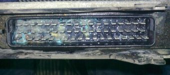

Хочу уточнить - на 3110 2000ого года, куда и ставили данный М 7.1 до этого уже стоял абсолютно такой же МИКАС 7.1, только другого производителя. Потом в колодку чудом попала вода и два контакта сгнило. Разьемы колодки я поменял, а вот ЭБУ спасти не удалось :(

Radar, во первых привет
и что? никто не в курсе?????
во вторых, ты о чём?
если в 1ом топе и у тебя одна общая проблема, то решается просто.
на разьёме косы с внутренней стороны промаркированы контакты. сравниваешь с разьёмом микаса и определяешь какие ноги отгнили /номер контакта/. далее смотришь в мануале, что висит на этих ногах.
контакты надо восстанавливать. вскрывать колодку и смотретью
:mad1:Такая же х...я сегодня случилась. Завожу двигатель - завелась, только машину дергает и обороты потихоньку падают. В итоге заглохла (подгазовки не помогали). При последующих заводах двигателя происходило тоже самое, только обороты падали быстрее и машина глохла, соответственно, почти сразу.
Полез ЭБУ смотреть, а там... Откуда же там вода взяться могла. Снаружи ЭБУ сухой, стенка и пол сухие.
Микас 7.1
P.S. Чистка толку не даст? Неужели менять придется?? И тоже один контакт отгнил =(

kosta, привет, 18ый контакт - питание. Восстановил сразу и поставил микас 5.4.
Все нормально заработало, а вот с вышеуказанным М7.1 авто не заводиться. Вот думаю дело в микасе или в авто?
JIexa, что касается колодки, то для восстановления контактов я купил и раскурочил евроразъем для магнитолы (40 рублей), а вот что с микасом делать это вопрос..
кстати и у вас и у меня, если не ошибаюсь, сгнил контакт питания
