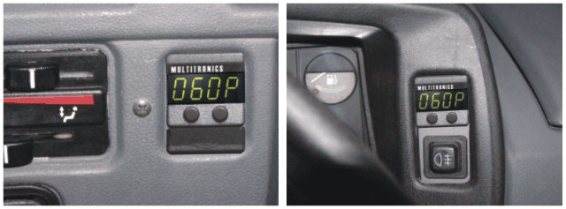

Мужики, рекомендую поставить вот такую "кнопку"
стоит 800 руб, подключается тупа к диагностическому разъему и Вы всегда в курсе всех событий машины))) окупится после 3 поездок к "диагностам" - все ошибки всегда будут СРАЗУ видны, и ту же можно расшифровать и посмотреть еще кучу параметров!
http://www.multitronics.ru/products/mk_gaz/di15g/
