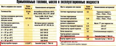

Почитав немного здесь решил поменять на полностью синтетическое Выбрал (Castrol Syntrax Universal Plus 75W-90 - 590р 1л) взял три но в коробку влезло почему то только два

чуть позже еще и в мост синтетику залью. насчет течи пока не понятно прошла только неделя и даже если потечет (обязательно отпишусь) но все равно что то менее синтетическое заливать не буду.
