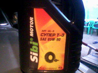

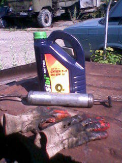

Я на днях залил маслице в коробку и мост,стало работать всё мягче и тише.
Volgawagen по моему вы советовали где то гипоидное?
Не нашёл,залил сибнефть,пока счастлив,по осени ещё раз заменю,что бы обмылки слить.

Мальцев Игорь, в задний мост самособой гипоидное, а в кпп экспериментально -у некоторых с изменение климата на зиму ухудшались переключения, у кого-то оставалось нормой..
Работа кпп у волги -совокупность многих факторов, какой получился экземплярчик кпп сошедший с завода, как работает сцепление, какое масло,какие засоры, как работает гидравлика, как настроена педаль... Поэтому частично поразному. GL5 -оно и есть гипоидное, которое ГАЗ рекомендует в книжке,но иной вязкости.
Ваша минералка Сиби, будет хуже держать вязкость, больше всего ощутимых проблем водителю достаёт от кпп ухудшение переключения и шум, а если с прогревом кпп будут менятся эти характеристики, тогда лучше лить синтетику,вязкость более стабильная, я заливал синтетику, убедился.
