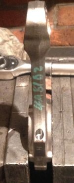

Итак други мои, решил тряхнуть стариной, и создать очередной мануальчик
Попался мне пациент 2006 года рождения, аппетит нормальный, 10 литров масла на 80 км пробега
и течет..прааавильно, с переду.
В принципе я ему рад, у меня самого крыска под капотом, да и не ковырял я ее еще. Вот и подвернулся повод.
ну что первым делом делать с авто 2006-ого года. Конечно же люфт коленвала. Благо есть ИЧС. Перед этим умную книжку глянул. Стало страшно предельный износ 0.38 а дальше замена колена и блока.......и тут в меня закралось первое подозрение (чуть позже). Ну ладно начал мерять. 0.3 , не похоже, вывернул свечи, кручу верчу колено и вот оно заелозило полностью
1мм ровно люфт ). Ну думаю, если верить умным книгам, двигло в помойку и покупать новый. ( первая партия "культурных" слов за океан улетела).
Ладно, разбирать так разбирать.
Залез в яму, кручу верчу болты-гайки, сливаю масло, а сам думаю:" Да какого фига, после люфта в 0.4 замена колена и блока, какого фига они жрут друг-друга. Ведь по логике вещей, прежде чем жрать друг друга, колено должно сожрать упорное полукольцо. А тольщина его ну никак не может быть 1мм и меньше. Как минимум пару мм оно. Наши то толще. Короче НЕ ВЕРЮ умной книге!". Слил масло, открутил поддон и .... вторая партия "культурных слов" полетела уже в Нижний новгород.....Залезая под авто, я как обычно книжку не смотрел по устройству двигуна. Обычно все по ходу разбираюсь. Ну думаю скину поддон, раскидаю все снизу, колено при опущу и посмотрю, кто кого сожрал, и поменю вкладыш.....Ага щазззз, размечтался. Поддон даже не вытащить. Двигло до упора кпп в кузов задрал, а железяка только ручкой помахала "хрен тебе я вылезу"....только время потерял на снятие трапеции....
До меня медленно начинает доходит печаль реальности....ВЫТАСКИВАТЬ пендосика из-под капота.....
Вылез, закурил, думу думаю, что же там янки приготовили еще за сюрпризы. Я в ютуб, нашел два видео ! Посмотрите, очень хорошие видео ! [ame="http://www.youtube.com/watch?v=cqvoCldNbmE"]раз[/ame] и [ame="http://www.youtube.com/watch?v=HxoXThgUARo"]два[/ame]. Я их скачал на вский случай и залил сюда
При просмотре видео, мои волосы зашевелились так, что серая хвостатая, которая живет в гараже исчезла !
Третья партия Ну очень "культурных" фраз полетела за океан.
Вердикт, вытаскивать янки, по другому никак. Сказано, сделано.
Честно говоря, это мое первое разочарование в этом моторе. О лирике в эпилоге )
Сам процесс разборки описывать не буду, на видео все показано, единственно что хочу напомнить, ! шестерню грм коленвала снимать только так !
ибо однажды прочитав в умной книге что она стальная, взял ее трехлапым съемником за борт, и он от руки уже сломался. После чего я таки купил себе такой съемник.
Масло гнало из под вылезшего переднего сальника.
Заодно, вынес приговор успокоителю и натяжителю цепи. Выработка больше мм. Во время движок на ремонт попросился, цепь тоже разболтана.
В итоге я его разобрал. Чтоб добраться до кореных вкладышей без отсоединения шатунов (как говорит умная книга, бжать пришлось бы за новыми болтами), колено поставил в среднее положение , и приподняв колено, подложил две деревяшки и норм. Вкладыши спокойно можно менять. Как и предполагалось, упорный был один. И он погрызаный, но не съеден. Т.е. колено блок не жевало. Хотя сам вкладыш погрызан. Я предполагаю от того, что съев рабочую площадь полукольца, колено начало лизать торец самого вкладыша, а основа его похоже металлическая. Стружкой и погрызло. ДАлее я замерил тольщину. Съеденое полукольцо было 1.66 мм, целая сторона 2.14 мм. Напомню, люфт колена 1 мм был. На колене выработка есть, примерно 1-4 десятки (на глаз, не больше). Бортик ногтем чувствуется. Рискну утвердить, что заводской допуск по люфту, обусловлен именно той границей, когда колено начинает есть торец шкладыша, т.е. после выработки рабочей зоны полукольца. И люфт до 2 мм в принципе для блока не смертелен, а для колена 0.5 я думаю предел, когда его надо начинать спасать.
Больше интересного ничего не скажу. Впереди покупка запчастей, отмывка, очистка и сборка.Продолжение следует. Это не конец
