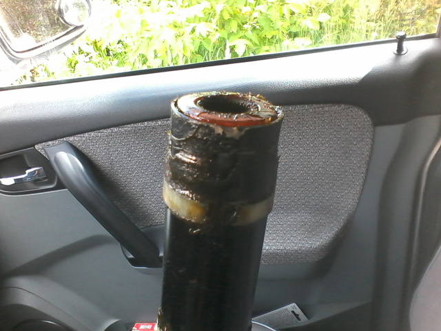

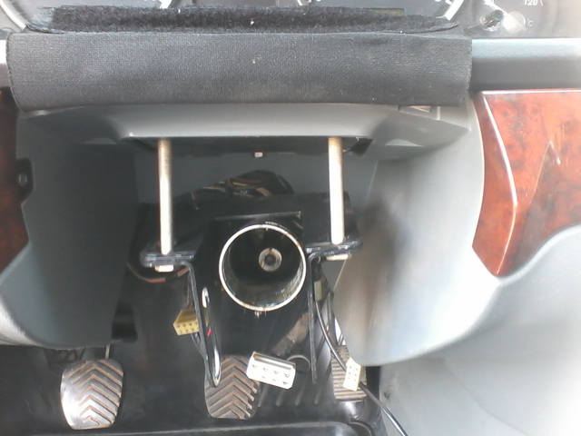

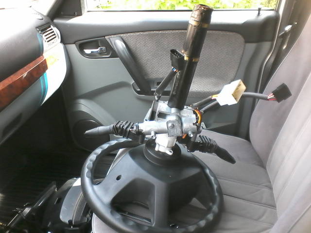

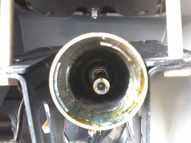

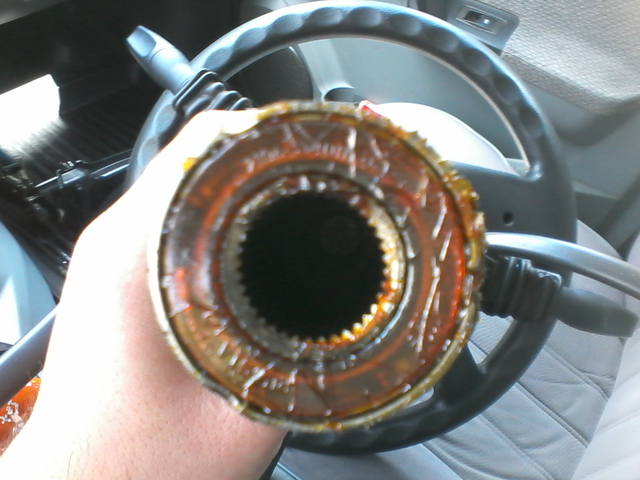

CvetkoFF, Вечером:) Я не первый, кто разобрал.
Добавлено через 3 часа 48 минут 4 секунды
Добавлено через 3 минуты 29 секунд
Хотел оставить авто на ночь, но не получилось пришлось ехать через 4 часа после нанесения фиксатора. В принципе работа несложная, вот только с положением руля немного промахнулся, он сильнее стал смотреть вправо при прямолинейном движении, придётся руль снимать и переставлять. После фиксатора колонку уже не разобрать для замены подшипников, только новую ставить.
Фиксатор на воздухе не твердеет, капля на металле через 4 часа жидкая была, скорее всего твердеет он только без доступа воздуха.

Люфт в шлицевом пропал, руль стал плотнее, но осталось какое-то побрякивание, когда руль туда-сюда дёргаешь, сам руль на валу сидит плотно, щупал карданчик, вроде в нём, а вроде и нет, явного люфта не ощущается.

Вот вот, такая же фигня была с фиксатором синим! Это видать так и должно быть?
Да, только у меня красный. За сутки просто капля на воздухе осталась жидкая, но попробовал на гайке с болтом, за час схватилось намертво.
Вот вот, я из-за этих "вроде" и не стану колонку фиксить!
Хозяин-барин, мне регулировка не нужна, поэтому намертво и посадил. Теперь надо карданчик поменять, чтоб все люфты потихоньку убрать.
