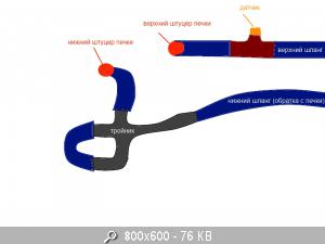

Сегодня начал копать, чтоже все таки у меня там течет. Прокладку откинул сразу, блок сухой, потеков нет (смотрел снизу). Дальше решил проверить радиатор печки, уж больно верхний патрубок подозрительно болтался, в итоге выяснилось что он треснул, и вывалился. Завязал систему напрямую через тот пластиковый тройник (крана там у меня кстати нет, два вывода просто соединены меж собой трубкой), залил воды для проверки, завел. Сначала было все нормально, потом обратил внимание что с правой стороны от блока что то капает, капало со шланга нижнего, причем со всего сразу. А через 2 мин с него конкретно потекло, ручьем. Заглушил, снял его с тройника, потянул чтобы посмотреть повнимательнее и.... добрая треть шланга осталась у меня в руке. Судя по посиневшим нитям на месте обрыва - именно оттуда и текло. Благо я вчера купил два метра шланга и еще метр у меня оставался. Поменял, затянул, залил тосол сколько было - больше нигде не капает и не течет, что немного меня успокоило. Но теперь предстоит замена радиатора печки. Никто не знает как его снять без разбора всей торпедо? Бардачок с полкой я снял, крышку радиатора снял, а сам его вытащить не могу, ни из салона, ни проталкивая из моторного отсека, хотя в своей нише он болтается.

Насколько я понял салон старого образца, тогда http://forum.allgaz.ru/showpost.php?p=813317&postcount=782
Почему два? На Крайслере кран с тремя штуцерами. У меня теперь тоже нет крана, смотри исполнение http://forum.allgaz.ru/showpost.php?p=1115479&postcount=193 , радиатор ставил медный для 3110 http://forum.allgaz.ru/showpost.php?p=871581&postcount=887

Вот я тоже медный хочу, а то не дело когда штуцеры вот так просто обламываются. У меня видимо по другому, тройник этот имеет 4 выхода, самый дальний изогнутый идет на нижний шланг (обратка я так понял), тот который вверх смотрит - угловым патрубком соединен с нижним штуцером радиатора печки, от датчика температуры салона идет шланг напрямую в верхний штуцер радиатора. А вот два нижних выхода на тройнике соединены меж собой куском трубки. Завтра сфотографирую, покажу это хитрую систему.
Схематично это выглядит вот так:

LeX91, прикольно "крест" превратили просто в соединитель, интересно почему его совсем не убрали. К верхнему штуцеру "креста" должен подключаться расширительный бачек, позже внесли изменения и стал тройник, а расширительный стал подключаться на нижний патрубок радиатора, там появился тройник. Если кран не планируется ставить, то делай по моей схеме убрав "крест", кстати, а куда подключен расширительный бачек?

Royal257, от расширительного бачка шланг уходит куда то в те же края, куда и все остальные, куда он подцепляется не разглядывал, вроде как к какому то тройнику, из которого выходят толстые патрубки.
