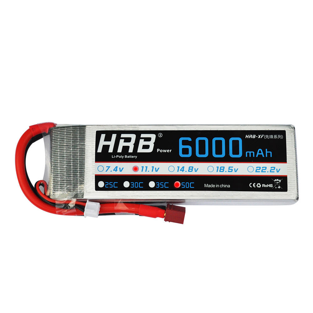

@Крым, Кстати. Для самопала лучше всего купить с китая хороший авиамодельный литий на 5-6а. Это будет 2800-3000рублей. Там уже будут и хорошие проводящие провода только без крокодилов.
Зато такая штука будет реально стоить своих денег. И еще. Заводить желательно с отключенным генератором ибо литий очень плохо относится как переразряду так и переразряду, может вздуться и выйти из строя!!!
Не надо, опасная штука в неумелых руках :)
Лучше в банках типа 18650, только брать настоящий высокотоковый и лучше не на али и т.п. В металлической банке пакету вздуваться некуда.

Об чем речь.?
Какой такой "авиамодельный".?
вот типа такого https://ru.aliexpress.com/item/HRB-..._expid=264386ae-479e-43d6-89dd-d29d6d6b56c0-3

@Крым, странно
ну тогда фото просто
Добавлено через 10 минут 56 секунд
Ну, вот допустим, взял ты этих 18650 16 штук.. спаял батарею 4*4..
А заряжать то ее как.?
Надо же делать это правильно..
Ну это я может погорячился, признаю. 3 последовательно хватит. Но конечно правильно надо. Самый простой способ купить в китае понижающий дц-дц преобразователь. 300 рублей стоит. Там есть регулировка напряжения и тока. макс напряжение заряженного 18650 4.2вольта. Вот и выставить 12.6. Ограничение тока в зависимости от емкости. Но это самый дешевый способ. Так то еще БМС для балансировки банок неплохо бы. это еще рублей сколько то. А запитать от автозарядного.
Либо купить жменю модулей заряда лития(они по 20 рублей) и заряжать по отдельности. Но это неудобно. Все таки акомик типа HRB оптимальный вариант
