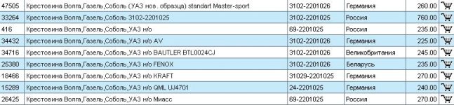

Собственно говроя тоже назрел вопрос по замене крестовин. Теперь осталось выбрать. Тот же автопаскер предлагает аж девять различных вариантов. В принципе все в одной ценовой категории, за исключением одного изделия российского производства, оценённого в 760р. Что брать то? :)
