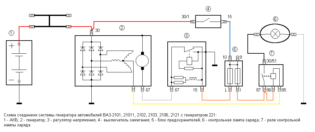

Куда, в кое место подключить лампу заряда АКБ на движке 402,3110? А то на всех схемах с приборного щитка даже провода с нее нету... На 406 идет провод на клемму Ш генератора, а на 402 на эту клемму столь проводов навешано... Как сделать, чтобы Лампочка работала как ей положено??? А то совсем не горит..

Slawyanin, вот схема, по которой возможно подключить эту бесполезную лампочку: http://content.foto.mail.ru/community/obsuzhdenie_bazy/1/s-9.gif А лучше оставить амперметр, как единственный прибор, РЕАЛЬНО показывающий наличие именно ЗАРЯДКИ/РАЗРЯДКИ АКБ.

эхх, а я-то 2 раза приборку снимал(( задался вопросом "а почему она не горит" )))) а ларчик просто открывася, не задействована она, оказывается. Форум - сила.
