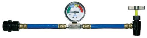

А ещё проще купи хадовский дозаправочный тест-конетор http://xado.ua/freon-refrizherant/test-konnektor , он примитив ,но и этого достаточно,цвет на манометре показывает нормально/ненормально при определённых режимах, достаточно примерно видеть давление одного манометара и наличие /отсутствие пузырьков в окошке. а балончик предположительно сколько надо примерно грамм...
балончики фасовкой 500-1000гр есть множество разных фирм, смотри что есть,какая стыковка с шлангом, есть с добавлением масла, но пока бери без масла.
варианты http://www.marintrade.ru/catalog/freony-khladony/freon-134a-350gr-1000gr/
http://xado.ru/freon-refrizherant/xado-refrigerant-134a
для дозаправки если я не ошибаюсь были и ещё хадовские балончики по 100-120грамм ,вроди.
    31.1 KB · Просмотры: 15

Просто ты мне для примера показал Хадовский тест-конектор но он стоит 80 с лишним гривен, я за 2 руб могу у себя взять манометрическую станцию BCHS 5-B здесь http://www.cpsvolgograd.ru/index.php?categoryID=49
Пока я не уверен в необходимости таких трат, может пока так:
то купи манометр(можешь не спеша поискать где дешевле) цены разные как велосипед и самолёт.,купишь балончик газа 0,5кг 0,7 или 1,0кг ,проколку и заправляй манометром и смотровым окошком, остальное тебе не надо
я на цену не обращал внимания,просто как вариант показал. Я тточно не помню,но вроди его цена была меннее1тр, я давно покупал для одноразового балончика.,уже цену не помню.
Глянул цену по России 550 руб. Попробую найти.
Добавлено через 1 минуту 38 секунд
Он дорого наверное с заправочным баллончиком прадовался.
