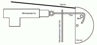

Я однажды разбирался с неустойчивым запуском 406-го в мороз. Думал, мало открывается РХХ и сделал добавку воздуха через полуоткрытие дросселя во время запуска двигателя.
Сразу скажу, дело было в другом, поэтому систему демонтировал.
Но она работала. Схема во вложении. Смысл был такой - на ресивере я закрепил мотор-редуктор от замка двери, а в секторе дроссельной заслонки просверлил отверстие и закрепил в нём винт, чтоб торчал. Из комплекта мотор-редуктора взял тягу и согнул таким образом, чтобы при втягивании штока крюк зацеплял винт. При этом заслонка открывалась где-то наполовину. Нормальной работе дроссельной заслонки система не мешала.
Я всё это пишу, чтобы сказать, что невозможного в этой идее ничего нет, однако тебе она немного не подойдёт. Так как мотор-редуктор не выдерживает подачу на него напряжения даже в течение одной минуты - сдыхает. Так что ты правильно думаешь - нужен соленоид. Причём такой, который способен работать продолжительное время. Они, по-моему, называются стопроцентными (на 100 процентов работы 0 процентов отдыха на остывание). И тебе не нужно большое открытие дросселя.
Поэтому соленоид может быть довольно маленьким. Но при этом он должен иметь хорошее усилие втягивания. Что-то вроде того, что на фото (он как раз 100-процентный 12-вольтовый с хорошим усилием).
А подключить его можно непосредственно к муфте - когда работает муфта, тогда и соленоид втянут. Либо сделать контроллер, который бы следил за оборотами и включал бы его при падении оных.
И нужно предусмотреть какую-нибудь тонкую регулировку оборотов на этом режиме. При этом всё должно быть очень жёстко - чтобы обороты не гуляли.
не помню по какому поводу, но еще в фидо обсуждали.
если коротко- хх ход регулируешь винтом заслонки с отключенным каналом хх, а для приподнятия оборотов используешь штатную систему хх(пневмоклапан и тд). Тонкостей не помню, но и так все ясно.

Да, так было бы гораздо менее громоздко.
Тогда нужно просто перекоммутировать схему включения клапана холостого хода и всё.
Но что касается 151-го карбюратора, то я не уверен, что холостые в этом случае будут устойчивы. Ведь вся система холостого хода будет отключена (а у 151-го она полностью независимая). А сам холостой ход будет поддерживаться лишь первой камерой карбюратора. А она не позволит правильно отрегулировать качество смеси. Ведь винт качества работает на систему холостого хода. И не работает, если она отключена.
Возможно, в этом случае можно как-то воздействовать на сам винт количества смеси, но не уверен, что система получится проще.
По своему опыту знаю, что, если на 151-м карбюраторе система холостого хода неисправна, отрегулировать карбюратор для хоть сколь-нибудь устойчивой работы практически нереально.
Возможно, такое прокатит на "Солексе". Там система холостого хода гораздо проще.
