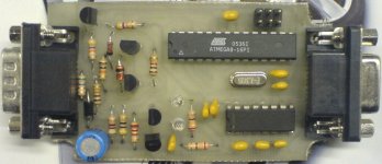

Если что могу помочь с приобретением адаптера(аналог адаптера на ELM322) для диагностики американцев , в том числе и ВОЛГИ с крайслер по протоколу J1850VPW .
на DIP1500р на SMD в колодке OBD II 2000р.Если в лом софт искать , подборка софта 500р.Какие авто он потдерживает можно посмотреть сдесь(VPW) http://www.ardio.ru/obd2comp.php
1500-2500р.Какие авто он потдерживает можно посмотреть сдесь(VPW) http://www.ardio.ru/obd2comp.php
Большое спасибо, но у меня адаптеры и програматоры все есть в том числе и по этому протаколу, одно хотел бы знать какой прогай ты его перепрограмируешь и тестируешь
