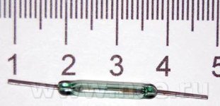

здесь же думаю можно обойтись герконами и светодиодами.

ни кто не вспомнил (или не знает?) про так называемые "мониторы тока"
...есть к-рые меряют напругу на токоизмерительном резисторе (а в качестве резистора может быть провод к фаре - входы монитора цепляем паралельно силовому проводу)
...есть с датчиком холла и усилителем -- на этих напряжение вообще не падает
но, имхо, самое доступное -- это все-таки токовые реле на герконах :)
