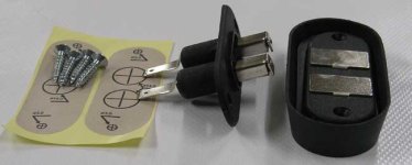

Можно сделать контакты, как например на задней двери TOYOTA RAUM. Там применяется плата контактов на двери, а на стойке подпружиненные контакты. Во- время закрытия они "сходятся". Правда музыку не послушаешь с открытыми дверями.
