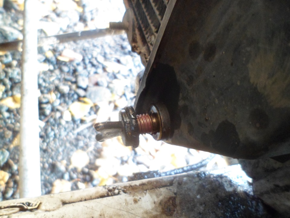

Сегодня ночью обещают мороз.. а у меня в системе охлаждения вода..
Надо слить.
Слить ПОЛНОСТЬЮ.. из блока тоже.
Но не знаю как.. ибо никогда не сливал еще.
Подскажите..
:smoke:
Решение
http://www.drive2.ru/l/8234716/ читаем по ссылке:wink:
У тебя же надеюсь дистиллят залит был( ну "экономисты хреновы :)) можно слить только из радиатора и добавить концентрата- как разбавлять здесь ( не забудь посчитать сколько у тебя в блоке осталось дистиллята) , а всего в системе 10 литров..) = это для тех кто не хочет из блока сливать
    152.5 KB · Просмотры: 10
