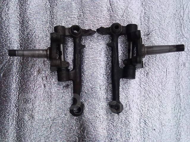

а вот такой вопросик... Машину тащит вправо постоянно, несмотря на отличный развал-кастер-схождение. Закралась мысль - может наши руко... мастетеры вкорячили одну стойку шкворневую от 09 на 10? Нигде не могу найти инфу о геометрии стоек под шкворневую подвеску. Есть ли различия в стойках 3110 и предыдущими модификациями?
Вот подвеска 3110:
Вот 2410:
1360044426608_bulletin
Отличительная особенность -- продольный наклон шкворня на 2410 нулевой, то есть на виде сбоку автомобиля шкворень не отклоняется от самой стойки. Заметить можно на глаз, инструменты не нужны.
Только сдается мне, что при разных стойках руль было бы не удержать вообще.

Ха-ха! Дошли руки и до анализа углов настроек подвески, полученных на диагностике.
ПоперУНШ левый +7.60 правый +8.48
Странное дело - это просмотрели настройщики на трех(!) стендах. Или стойка не та или поворотный кулак не тот)
Особенно умиляет угол в 7.60 (!)
