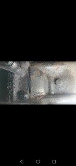

Номер двигателя крайслер
Может кто сталкивался с подобным, как считаете здесь был спилен номер двигателя или он просто сгнил и отвалился? И правда что если отправили авто на экспертизу, то сотрудники будут все коды до металла корябать?

Re: Номер двигателя крайслер
@BenGaz, смотрите тему, к которой прикрепил Ваш вопрос. В ней есть где искать настоящий номер двигателя, а не сгнивший дублер.
Лет 10 примерно назад гонял 029 Волгу на экспертизу, в номере двигателя было на одну цифру меньше, так они и номер на движке и на кузове химией проливали, сдирали всё до чистого металла. Смыли краску короче.
