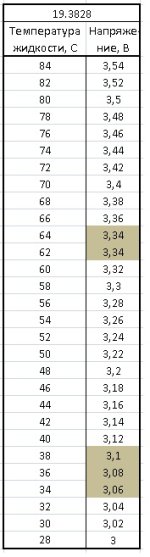

Нажмите на изображение для увеличения Название: ДТОЖ 19.3828 АЭНК-К.jpg Просмотров: 2 Размер: 80.9 Кб ID: 141997
Е-2 и Е-3 разные. Сопротивление датчика должно быть в пределах от 24 до 27 кОм, остальные параметры возможно проверить только используя схему ниже...или они все одинаковые параметры имеют?
Датчик в корпусе термостата на приборку скорее всего.
Не исключаю вероятности, что причиной смерти двух датчиков стала моя "дубовость" в электронике.
Там на корпусе термостата стоит 3 термодатчика. 2 одноконтактных - они на приборку один измерительный на показометр работает а второй на аварийную лампу перегрева, а третий датчик точь в точь как на впускном коллекторе 2х контактный. Вопрос в том что серые и черные датчики реально с разными параметрами или это продавец мутит?
В этом сомневаюсь. Если ты их в штатной схеме использовал то это просто брак, а если как-то запитывать пытался по своей схеме то тут конечно мозможно попалить
Для 406-го знаю черный разъем 19.3828, 42.3828 и 405226 розовый для 405-го. Все три указываются как аналоги м/у собой. Серый(белый) не подойдет. Со слов форумчан с патриот клуба, серые(белый) это Е-3 для Микас 11. У них обратная зависимость от температуры. Будет показывать все время ошибку температуры.
ЗЫ: По этой же причине нам не подходят ДТОЖ Bosch, у них тоже обратная зависимость.
