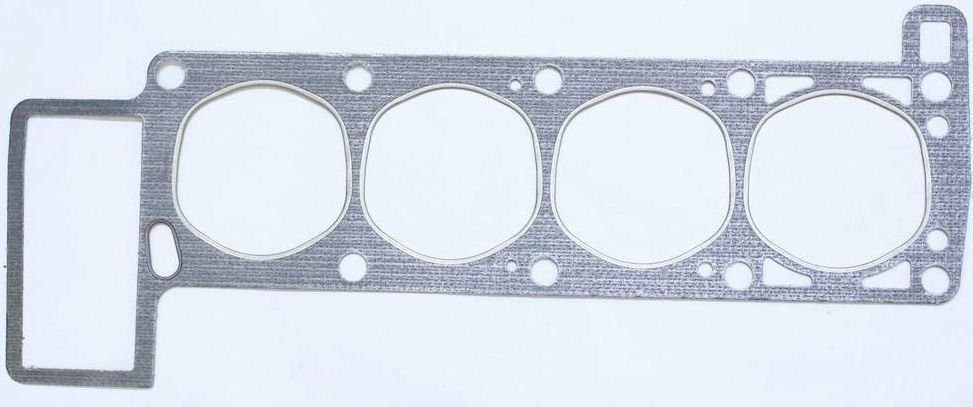

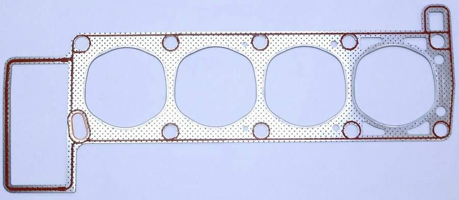

Всем привет!
Хочу для штатной езды на бензине вместо простой прокладки "с герметиком"
установить "Прокладка ГБЦ 406 метал. с гермет. (под ГБО)".
Это та же паронитовая между двумя слоями фольги, по факту.
Это возможно? Будет ли надежнее в эксплуатации?
Заодно вопрос: что если обрызгать "медным спреем для прокладок ГБЦ" обычную, вот такую:
Какой из трех вариантов выбрать?

Всем привет!
Ставь первую заводскую. Вторую ставили человеку,через пару месяцев сгорелапоменяли на первую,по сей день ездит. Было 4 года назад

Carmanager, если хочешь железную прокладку - перед установкой шлифуй блок и голову. Я бы не стал заморачиваться и поставил стандартную прокладку.

... перед установкой шлифуй блок и голову. Я бы .. поставил стандартную прокладку.
Ставь первую заводскую...
Спасибо за советы - ставлю обычную.
