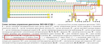

два провода идут на разьем блока управления и один совместный красный идет на *вывод15*
Ну да, 1 и 20 контакты ЭБУ - "-" на катушки и общий "+" на катушки, форсунки - от главного реле.

Ну все правильно 1 - й контакт цепь управления зажиганием - на 1-4 цилиндр, 20 -й 2-3 цилиндр.
идут к каждой фишке, в них 1й минус 1-4 2й плюс, на другой фишке 1й минус 2-3 2й плюс, все...
Странная какая то проводка.
ГЫ кажись рассмотрел, похоже разъемы правильные (1 колодка - в катушку вставляется?) похоже отсутствует плюсовая колодка на катушки (возможно, очень плохо видно)

Сдаётся мне,что разъёмы ,обведённые на последнем фото и с надписью "Вроде катушки" на самом деле выводы на возбуждение генератора и на тахометр,который тоже от генератора.А выводы на катушки должны быть в той части проводки,которая не показана.

плюс должен быть общий вопрос откуда его запитать
По схеме с 15/1 замка, с пред.3 правого блока. До предохранителя. Т.е. цепь катушек предохранителем не защищается.
