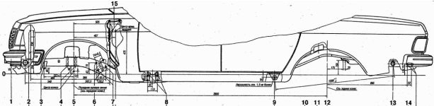

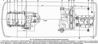

Придется менять... Приговор окончательный. Расставаться с кузовом не намерен.
Итак, с чего начать?
1. Покупка лонжеронов левый+правый.
Цены разнятся от 3000 до 1000 за каждый. Будем объезжать. Вместе с лонжероном менятся левый (по ходу) брызговик. А есть где нибудь подсобранные, т.е с установленной передней поперечиной?
2. Срезание старого хлама. Отрезать болгарином и потом остатки срубить зубилкой. Везде зачистить. Сквозные укрепить пластинами.
3. Выставить лонжероны. Промерка диагоналей, схождения и прочая по мануалу который еще не нашел.
4. Приварить все это дело. Сначала точечно, затем безотрывно, без фанатизма, без коробления. Варить придется газосваркой.
5. Водка, хлеб, огурец.
Пока так. Буду рад любым напутствиям.
