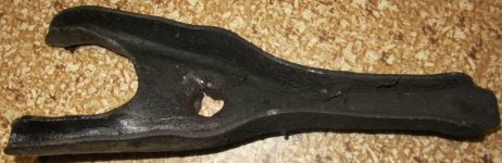

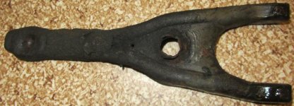

А вот и решение.
Поддомкратил вчера правый бок и увидел, что вилка в странной позе, прижата к заднему краю окна, соответственно шток рабочего цилиндра вышел на максимум.
Поменял вилку, пыльник штока рабочего цилиндра, сорвал резьбу в одном из отверстий крепления рабочего цилиндра :haha: Во все упорные гнезда от души напихал смазку №158.
Болт опоры и в самом деле сточился сверху и там теперь не шарик, а непонятная фигура, похожая на котелок с крышкой, так что его тоже надо будет поменять.
Во вложении фото старой вилки. Была насажена на болт, снялась после хорошего удара рукой.

Не забыть, перед сборкой, смазать опорную поверхность, лучше графиткой
Не согласен в картере сцепления пыли и грязи как конь на...б грязь +смазка практически идеальная наждачка
