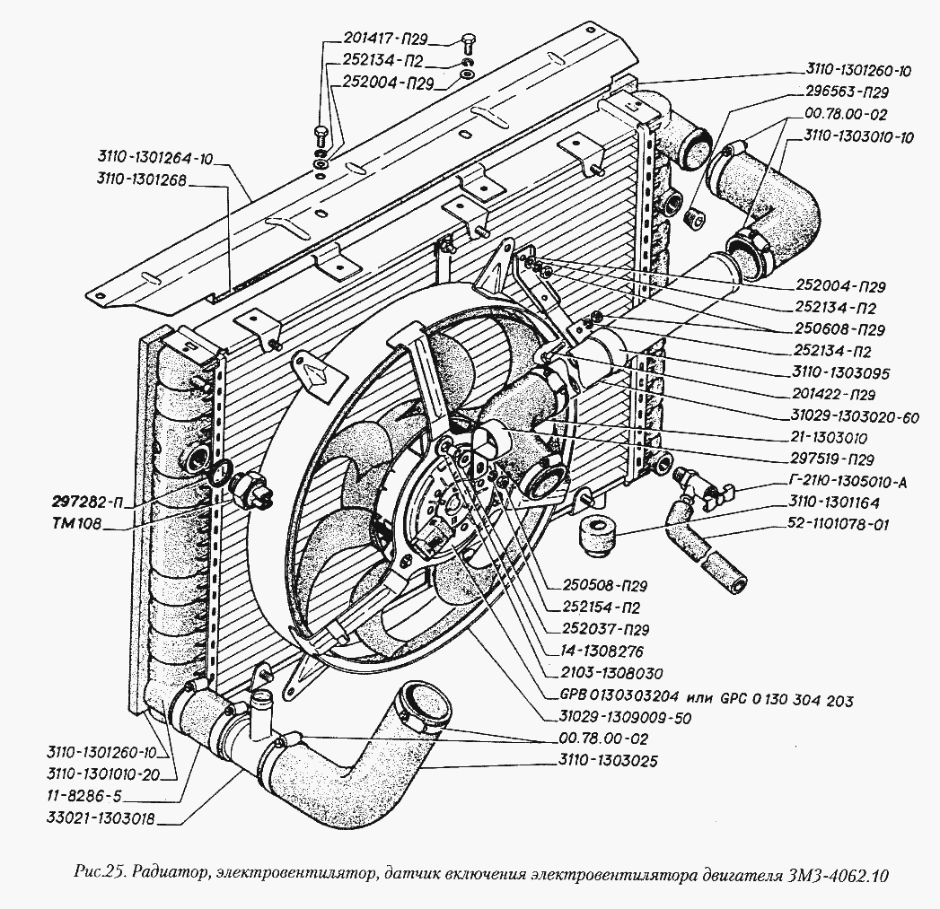

А там датчик на включение разве есть ? У меня не было , клавиша была
Скорее всего датчик был в воздушном пространстве в это время, вот и не сработал. А вообще на рабочей машине -5 л тосола просто так это вообще не правильно. Хотя если это арбузовозка ....

@iZerus, посмотри эмульсию на щупу , долей тосол и едь если ни где не течёт. А там понаблюдаешь за тосолом .. Найди бугор или эстокаду дол
На 406м стоял на патрубке сверху , тоже мозг трындил .. Чуть уровень в пратрубке упадёт и не включается , перевернул вниз датчик стало лучше..
Может и там также .
5л в моторе это конечно мало

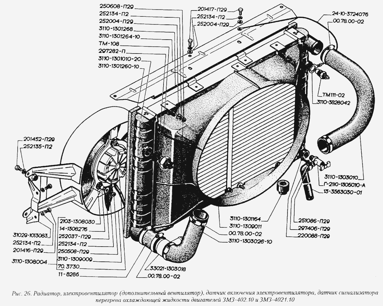

Что в 406 что в 402 датчик находится в левом бачке радиатора, кнопки в салоне в датчик в верхнем патрубке это все тюняшки.
Вообще то у меня 3110 была с обычном радиатором с двумя вентиляторами и электрический запускался с клавиши .. И всё это было штатно .. На 406м по моему радиатор был тоже без дырки под датчик и вроде всё тоже штатное стояло , тюнили там только салон и подвеску
