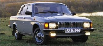

Народ ищу себе заводские колпаки, которые ставили на 3102 на заводе. Интересует: есть ли они сейчас в продаже, сколько стоят и на диски каких размеров они подходят? Вариант колпаков показан на фотографии.

HOMEP2212, чтобы установить требуемые Вам колпаки, понадобится смена дисков на 14-дюймовые штампованные.
_http://catalog.dmwork.ru/image.phtml?w1=200&imgfile=catalog1_2/images/shevi-niva.jpg
Я тоже хочу поставить такие колпаки, следовательно, придётся диски менять тоже.
Смущает одно. Диаметр расположения отверстий в 14-дюймовых дисках равен 139,7 мм, а в 15-дюймовых – 108 мм. Что же нужно сделать, чтобы 14-дюймовые диски подошли к машине?

Точно, уже определился. Сейчас ищу себе колпаки такие, какие хочу. Отец видел нужные в автомагазине на трассе, но к сожалению у него не было денег с собой достаточно.

Демократ, HOMEP2212 уже определился, что колпаки будут штатные 15-дюймовые. Соответственно, диски менять ему не надо.
Окей!
Ну в таком случае я тоже определился – поставить 14-дюймовые диски с хромированными колпаками. :) Вопрос такой: что нужно сделать/поменять, чтобы это колесо влезло в машину? (ДРО и диаметр центрального отверстия у 14-дюймового отличается от моего.)

Ну, во-первых, 14-дюймовые диски не наденутся - будут мешать суппорта.
Поэтому нужно менять подвеску на 14-дюймовую (не знаю, насколько реально сейчас найти дисковую от старых 3102 - не барабаны же ставить).
Насчёт задних барабанов я не уверен, но, по-моему, на них тоже не наденется диск.
Если даже диск налезет, 14-дюймовые диски будут выпирать - у них посадочные места глубже, чем у 15-дюймовых.
То есть чтобы поставить 14-дюймовые диски, нужно под них заменить мост и подвеску. Всё очень легко и просто.

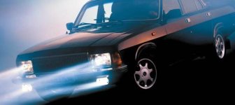

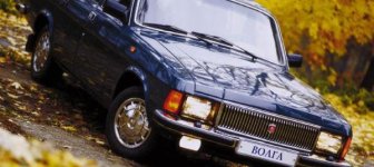

Оцените, что лучше: первый вариант или второй.
Мне больше нравится первый вариант :)
Сейчас у меня литые (вариант 3), они мне не нравятся.

Ну, мне оба варианта нравятся.
Вот если промежутки между спицами чёрным закрасить, будет ещё лучше.
На фото они некрашеные, но товарищ году в 99-м получал "Волгу" - там были крашеные. Смотрелось гораздо лучше - как хром-литьё.

Ну что ж, если не получится так просто поставить 14-дюймовые колпаки, придётся ставить 15-дюймовые (вариант-2, см. среднюю картинку в моём сообщении от 25.08.2009, 21:37).
Насколько я понял, колпаки варианта-2 идут под штампованные диски, как внизу на картинке слева. Вопрос: они подойдут к машине, если изначально на ней стояли «родная» штамповка, как на рисунке справа?

первый диск от 3110, второй от 105 но на сколько я знаю и видел у нас в городе без проблем что на одну что на другую ставятся то есть взаимозаменяемые, а колпаки тока на диск от 3110 встанут (первый рисунок)
