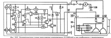

В качестве повышения квалификации тоже интересовался схемами подключения генераторов и выяснил:
на 24 - с РР на Ш генератора идёт "+", (так как вторая щётка заземлена, и что бы был ток в обмотке на другую нужно подать +)
на 2410 - с РР на Ш генератора идёт "-", так как вторая щетка подключена к "+" (во всяком случае по схеме так получается вроде)
Генераторы можно менять как угодно, так как масса машины всегда "-", а на щётки все равно что подавать (главное что бы одна +, другая -). А вот реле регуляторы поменять не получиться, т.к. они на клемму Ш разное выдают.
Да
Да
Нет. Почему нет, я бы сказал тут логическая ошибка.
"они на клемму Ш разное выдают" - они оба выдают на одну из щёток плюс а на другую минус. и не важно какая из них обозначена как "Ш" генератора.

Подсккажите по подключению ГЕНЕРАТОРА LG 0302 (старвольт).
Щёточный узел без встроенного РР.
РР Энергомаш 131370203 управляющий минус
Обмотки генератора возбуждаются при подаче плюса напрямую от акб,пробую прокручивать рукой усилие присутствует.
Провод который изначально использовался со старым генератором (с встроенным РР на щётка) ,при повороте ключа в 1 положение не возбуждает обмоток генератора,а зажигает лампу на панели краcный акум.
Подскажите схему подключения,или только тянуть новый провод с замка и ставить РР с управляющим плюсом для ВАЗ с контактами 15,67 ?
Данная схема применима с таким регулятором?
Добавлено через 1 час 36 минут 37 секунд
Прочитал ветку внимательнее, получается чтобы реализовать работу генератора с заземлённой одной из щётка и реле регулятора с управляющим минусом.
Нужно:
1. на один из разъёмов щёток генератора и плюсовой разъём РР, подать плюс с замка зажигания.
2.С разъёма ш регулятора провод на вторую щётку генератора.
3.РР корпусом на массу авто и соединить проводом с минусовой клеммой генератора.
Данный вариант подключения верен?
