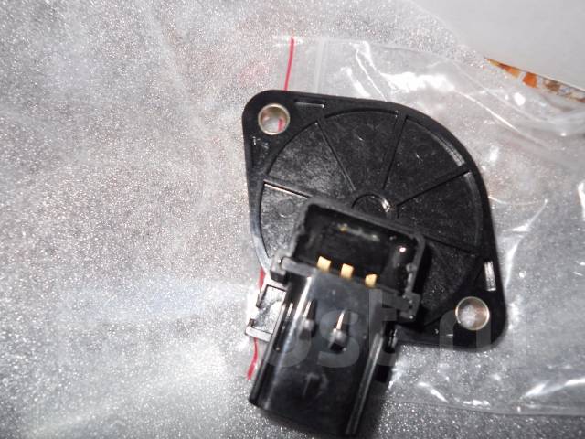

По итогу с машинкой разобрались - ДПРВ был установлен не правильно, т.е. развернут на 180 градусов (такой вот). А мотористы молчали как шпионы.
Zenya
Житель
Регистрация
14 Окт 2009
Сообщения
2,780
Реакции
615
Баллы
445
Re: Крайслер на холодную плавают обороты
Штатно был установлен Микас.
Как стоял ?? Фишкой вверх или вниз ???
strattec
Постоялец
Регистрация
19 Май 2011
Сообщения
214
Реакции
17
Баллы
119
    84.9 KB · Просмотры: 45
