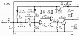

Несколько дней назад машина (ГАЗ-3110, ДВС ЗМЗ-402 с БСЗ) заглохла и отказывалась заводиться. Поменял катушку Б116-02 зажигания (как оказалось зря, она исправна была) на такую же и транзисторный коммутатор 131.3734-01 (он был виноват в неисправности) на точно такой же. Всё вроде бы ничего, но машина начинала подёргиваться, особенно это заметно на малых скоростях. Знакомый подогнал мне коммутатор 13.3734 б/у, я поставил его вчера и решил покататься посмотреть как машина будет себя с ним вести. Всё то же самое было, а сегодня проехав около 15 км, машину затрясло и она заглохла и не заводилась. Открыл капот, и увидел что из катушки с шипение льётся масло. Я её замен на старую рабочую и поставил коммутатор 131.3734-01 который недавно покупал. Ничего не изменилось. И ещё заметил что после поездки когда машина работает на холостом ходу через небольшой промежуток времени машину начинает трясти и она глохнет, но после этого заводится нормально. После этого открываю капот и трогаю катушку она горячая, но терпимо, а коммутатор сильнее нагрелся чем катушка.
Этот коммутатор надо было включить через блок резисторов, называется в простонародье "вариатор". Без этого блока резисторов ток через катушку превышает норму в несколько раз и из-за этого катушка перегрелась и вышла из строя. Коммутатор 131.3734 построен на основе микросхемы автоматически ограничивающей ток через катушку и потому с этим коммутатором блок резисторов ненужен. В 1-ом текстовом файле схема проверки коммутатора 13.3734, коробочка и есть вариатор. Во 2-м текстовом файле сравнение этих коммутаторов.
