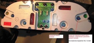

Всем доброй ночи! Неделю назад выскочил данный глюк :( только у меня еще и тахометр со спидометром то работают, то нет :wall: приборку разбирал, клемму скидывал, диагностику запустить пробовал - ничего не помогло :wall: Подскажите плиз где этот
не отключаемый плюс
осталось только его проверить, а мож еще чего..
