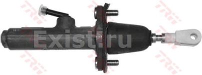

Закончил исследование.
Лучший, на данный момент ГЦС ГАЗ 4301 "EXPERT" (ОАО АДС)
42020.4301-1602290
Ссылка
http://www.bazashop.ru/product_1184532.html
Прочитал о нем много хорошего и переговорил с теми кто ставил. Довольны очень.
