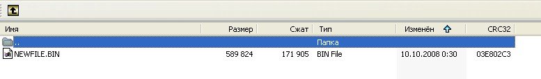

evgeny1985, расширения имён файлов одинаковые? (скорее всего большая - это hex, а маленькая- это bin).
800_12 имеет размер 589*824 байт и имя 0800_12_2.06_КС_82А5_.bin
800_13 размер 287*384 байт имя M11CR_0800_13.bin
обе проши в BIN`e и вот как понять?

Когда я для себя прошивки качал, то увидел, что на чиптюнере прошивки с расширением имени bin, в то время как на сайте микаса прошивка 7М имела расширение имени файла hex и весила намного больше. Просто форматы разные. Кстати это должно быть описано в этой теме примерно в декабре 12го года.
Ну что бы больше про рыбу не писать вот скрин с прошивки скачанной с чип-тюнера там прекрасно видно что полный размер прошивки 589кб а она сжата до 172кб.
А в загрузчиках есть хек-редакторы, для тех кто шарит в редактировании прошивок в нем, но загружаются они в загрузчики так же в бин форматах и редактируются в ***-редакторах там же и при сохранении остаются так же бин формата.
Во втором скрине внизу видно что загружена прошивка в бин формате а редактируется ***-редактором. и на третьем скрине видно что прошивки бывают в бин форматах в сжатые(крипт) под комбик и обычные(декрипт) для остальных.

Товарищи, кто-нибудь может объяснить почему размер файлов прошивок так сильно различается, хотя они все на один двиг и ЭБУ?
800_07 - 589*824 байт
800_13 - 287*384 байт
А *.hex - (то про что я говорил) это расширение имени файла с прошивкой 7М с микасовского сайта. Почему они такое расширение придумали - надо у них спросить, могли бы например xyz вписать вместо hex - суть то это не поменяло бы.
И причем тут это и так многа букафф? человек спросил про разный размер в бин файлах. я ему ответил, а ты опять про рыбу. Мне пофиг чего там и где на сайте микаса придумали и выложили, все серийки все равно народ с чип-тенера качает.
Просто нужно вникать в вопрос и конкретно отвечать на него если есть конечно что, а не писать о том кто и что еще чего знает параллельно(не относящееся к вопросу).
