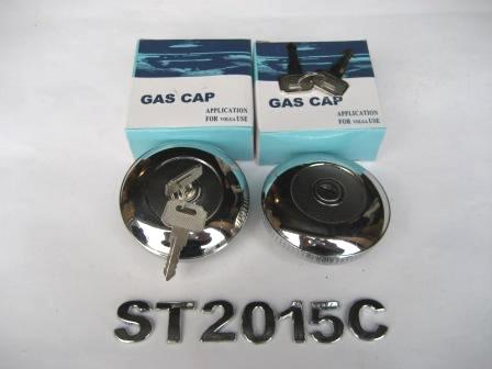

Еще вариант вакуум в бензобаке,если не работает клапан.Можно попробовать просверлить крышку бензобака сверлом в 1 мм.
-=Серёга=-
Победитель СКАК 2014
Регистрация
14 Май 2009
Сообщения
2,437
Реакции
2,880
Баллы
520
Не думаю, так как стоит от ГАЗели вот такая
Я бы не сказал что так уж плотно закрывает

-=Серёга=-, тогда только на свищь думаю. ИМХО. Другое в голову не лезет:(:( А у себя что то в крышке бака, в заливной горловине, не замечал клапанов.
В стандартной пробке два клапана: паровой и воздушный.
Если будет не лень, разберите пробку б/бака и найдёте оба клапана. Я разбирал, потому и пишу. Удачи.

А теперь все по порядку: По поводу крышки бензобака, стоит у меня оказывается вот такая
а не как писал ранее. (видимо до этой стояла никелированная)
Вечером на ГСК встречался с товарищем у которого тоже 3110 но инжекторная. Он не зная моей проблемы, при встрече первым делом пошел окрывать лючек бензобака, чтобы посмотреть как выглядить типа прокладки которая закрывает отсек с пробкой от нижней части. Оказалось ее нет, так же как и на его Волге. И тут у меня появилась идея, поменяться на денек крышками, дабы проверить версию про скопление избыточного давления (либо разряжения воздуха) в баке.
Установка его крышки не дала ни каких результатов
