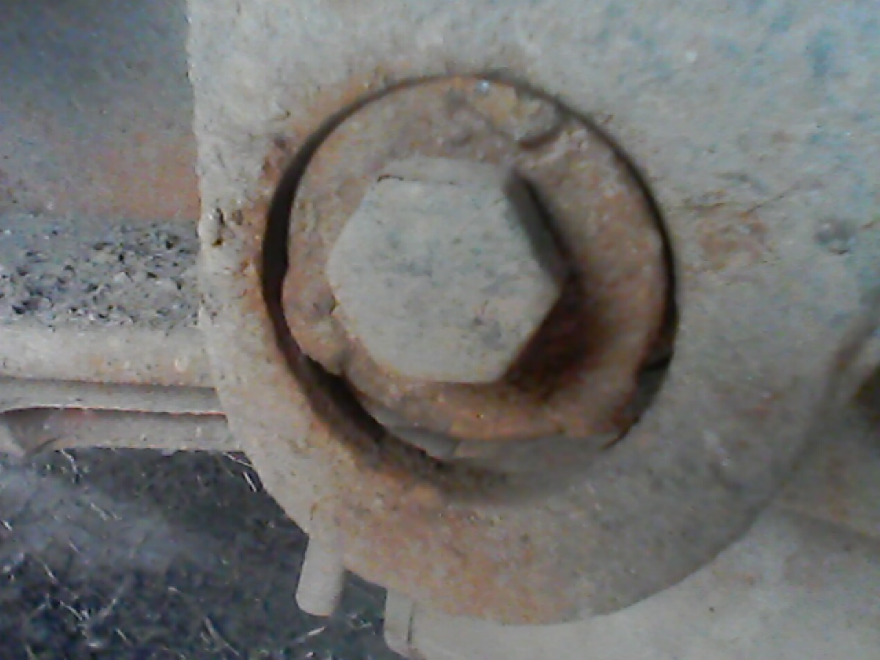

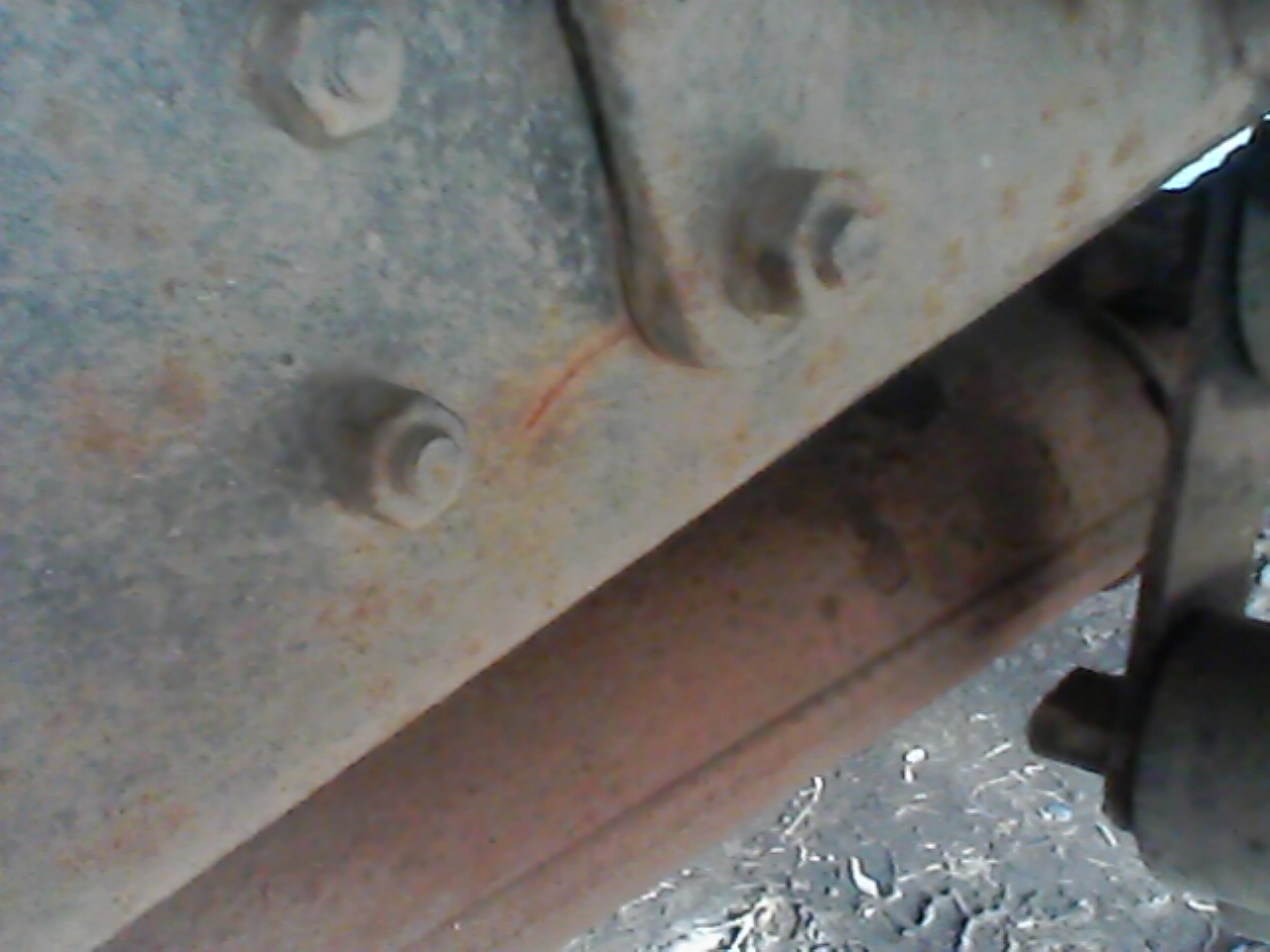

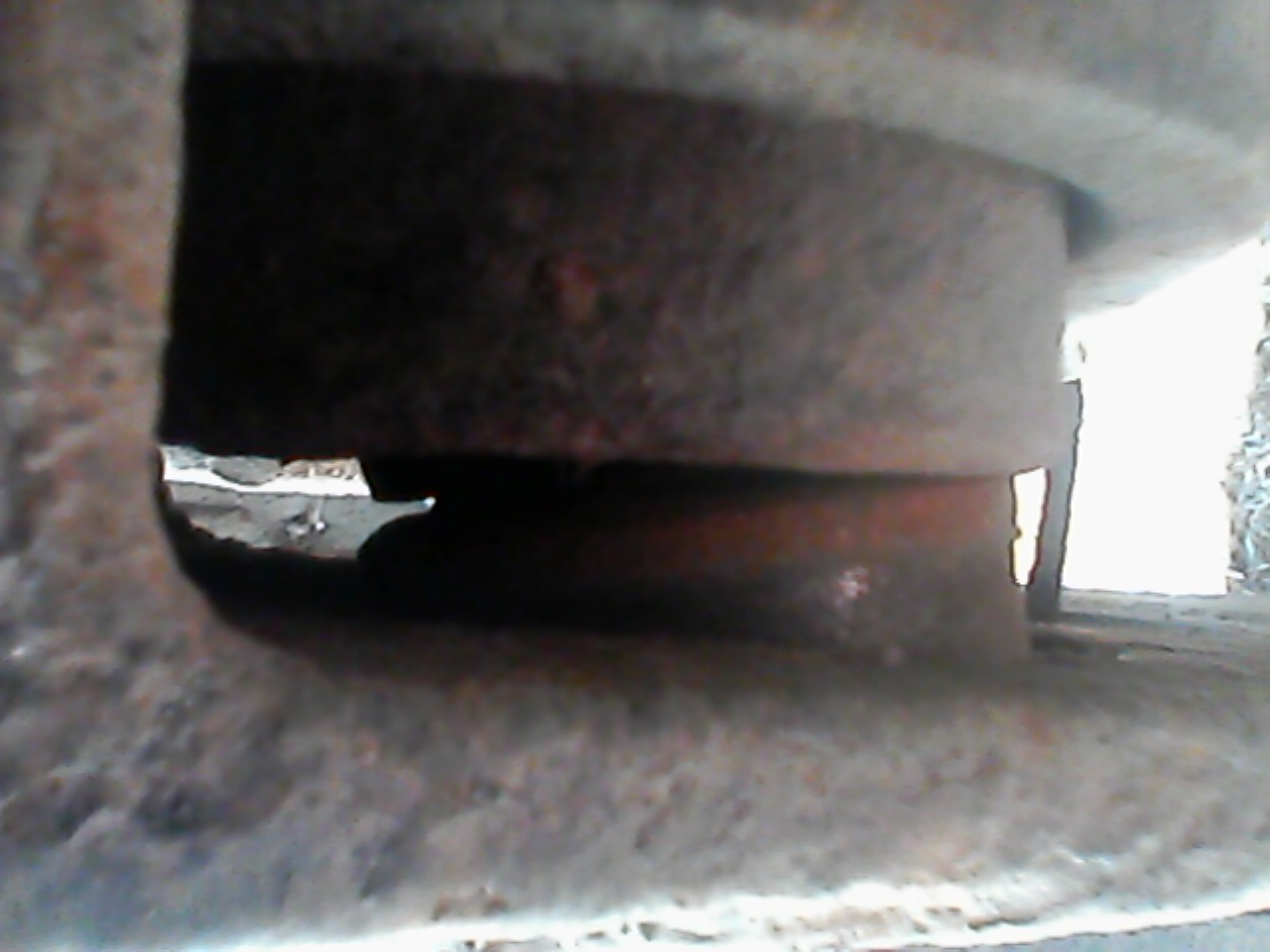

Люди добрые, приобрел себе для деревни и по работе Газельку. А когда начал ее приводить в порядок появились вопросики:
По переднему креплению задней рессоры
Это ремонтнопригодно или я попал на замену самого крепления?
По раме: как это устранить малой кровью

Баллы
490
Мы раму на УАЗ 469Б ремонтировали так. Вырезали необходимую по размеру толстую пластину. Прикручивали ее специально выточенными у токаря по размеру просветленного отверстия болтами с мелкой резьбой и по моему потом ещё и варили автогеном

А если токарь выточит по размеру новую втулку и ее вварить, крепление еще походит? Или все же придется ее менять?
По размеру он ее не выточит, там элипс. Если вварить, то есть надежда на оторванный передний конец рессоры, я бы не стал так делать. В чем проблема заменить кронштейн? Заклепки? Легко заменяются болтами. Поищи в инете руководство по ремонту камаз/маз, в нормальных руководствах описано как делать ремонт рам.
Кронштейн чугуний. Приварит как то надо будет. Новый кронштей около 1000 стоит.
А по раме, есть в продаже усилитили рамы. http://6421221.tiu.ru/p52296379-vstavki-usileniya-ramy.html вроде они.

Про замену я знаю уже читал инфу, не чего сложного, планирую этим заняться когда раму буду варить, как раз под кронштейном трещина.
Я про что спрашиваю, денег пока нет покупать, а токарь знакомый. Временно сделать чтоб ездила пока денюшек не наберу. Газелька максимум 700 кг. груза возить будет или еще меньше.

Хомутов, ничего смертельного на фото не вижу, если в казель не грузить более 3 тонн, то все будет гуд.
А так , можно раму укрепить стальными шинами на болтах., можно и обварить шину.
Тут больше не от груза зависит, а от дорог. Сильные удары и на пустой машине оторвут сварку, опять же

Приварить прихватками могу и дома. Сварка есть. Электрод АНО 21 обматываешь медным проводом и варишь не спеша. Варили уже так чугун. Желательно конечно деталь укутывать в песке чтоб остывала постепенно. Но на раме так не сделаешь.
При таких нагрузках, как ты планируешь отходит еще лет 100.
Что касается трещин на раме. Проваривается сама трещина, зачищается болгаркой до плоскости. Далее вырезаешь ромбовидную накладку из толстого металла и привариваешь ее к раме сплошным швом, разместив накладку так, чтобы бывшая трещина оказалась примерно по центру накладки. Таким образом ремонтировали трещины на зкскаваторах, грузовых ГАЗонах, ЗиЛах, КраЗах, МАЗах. Повторных трещин на местах сварки за 4 года эксплуатации этих машин не наблюдал.
У АНОхи шов сам по себе хрупкий, тогда уж надо УОНИИ хотя бы. А лучше - предназначенные именно для таких сочетаний электроды, например из Есабовских ОК-.../см каталог/.
Насчет песка - :good:
