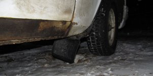

А я поставил брызговики фирменные газовские и получилось изумительно: на порогах с осени нет ни капли чачи до сего времени))) Смотрите фото:
Но этот им уже не поможет... порогам в смысле... Да и крылышку звиздец.... повозиться с ним хорошо придется.

Всё будет хорошо, Мэрлин! Пороги новые, обработаны мовилем и немного покрылись ржавчиной. По весне устраню. Сейчас после покупки этой ласточки есть более насущные проблемы. Если Вы заметили, то задняя подвеска от 3110, а передняя от 31029. Холодно у нас сейчас, чтобы самому переднюю менять))) Немного устаканится погода и перетряхну перед, а потом уж и кузовом займусь. Самого серпом по ... режет, когда пороги вижу)))

Спереди точно такие же брызговики как в посту выше, но у них еще типа крепления есть, а сзади пластмассовые, типа "спарко". Которые ломаются на морозе.

передние вообще частенько за все, что не надо цепляются:(
Ничего страшного. Преимущество этих ГАЗовских брызговиков в том, что резина очень мягкая и не дубеет на морозе + скоба крепёжная крепится в трёх местах болтами.
