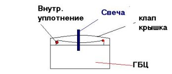

В одном из последних За рУлём был оч толковый совет на эту тему. в каком - не помню. смысл в том что у клаппаной крышки есть внутреннее уплотнение - оно то и позводит. Завтра полистаю подшивки, попробую выложить. пока рисую так, чтоназывается "на пальцах"

А в клапанной крышке неплохо уплотнить отражатель (снимаешь клапанную крышку, переворачиваешь её и видишь лист металла прикрученный винтиками, откручиваешь его мажешь стыки герметеком и прикручиваешь обратно - За рулём божились помогает).

2. Посадил на герметик экран маслоотражательный на крышке: 7000км. пробега и неодной доливки масла, даже уровень как стоял на риске max. так и стоит.
