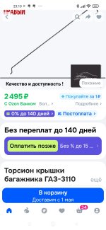

Лопнул торсион в багажнике машины (левый), от мороза что ли, как теперь быть? , что придумать?, тяжёлый гад, багажник та, сейчас подпираю палочкой когда открою, но это-же не выход, да есть у меня в запасе со старых времён два правых торсиона, как, можно их вывернуть или нет?.Или может какую пружину примандрячить? Ребята дайте совет!

А зачем на металлоприёмку ехать ? В строительных магазинах её режут кратно трём метрам .

2.5 рубля за один торсион :oops:
@Hasik74, для Москвы это не дорого.. :wink:
:biggrin:
Чего вы с арматурой то за просились если они спокойно на озоне продаются ?
За 2500 руб..? :biggrin:
@ДЕД ваня, за 2500, любой ДУРАК купит.
Ты из арматуры за 50 рублей сделай..
:rofl:
Дерьмо вопрос , хоть и Москва но не безрукая ... ;)
А надо ли если есть возможность готовую взять ..

@Крым, за 50р он получится если тебе его за 50 готовый принесут ... А так далеко за 2500 ..
Да ладно.. :smile:
Покупаешь на металлобазе арматуру ГСовскую (№8).. и делаешь сам.
И даже близко не будет 2500.
Уложишься в 100 рублей..:wink:
:yes4:
Оторвался ты @ДЕД ваня, от страны.. :smoke:
Мне вот, например, мои доходы не позволяют отдать 2500 за сраный торсион.
И, уверен, что многим, другим россиянам, тоже НЕ ПОЗВОЛЯЮТ.
