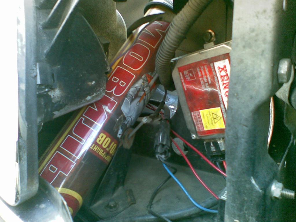

вывел забор воздуха под бампер, в жару полегче двигателю и пыли меньше значительно

А вот это зря!!! Забор воздуха должен быть на уровне радиаторной решотки...
Иначе большая лужа или брод и гидроудар обеспечен. Даже не смотря на наличие воздушного фильтра
