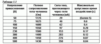

Вы знаете сколько нужно ампер чтобы убить человека
Общепринято считать, что смертельная сила переменного тока для человека равна 100 мА или 0.1 А. Это зависит от очень многих факторов, которые здесь незачем приводить, убить может как и 10-20 мА при неблагоприятных условиях, а может и не убить при силе тока порядка сотен ампер, например, при ударе молнией. будем считать, что 0.1 А для нас достаточно. По напряжению 220В сопротивление цепи (тела) должно быть = 220/0.1 = 2200 Ом или 2.2 К
Смотрим табличку:
attachment.php
Т.е., вполне достаточно.
Для напряжения 12 В сила тока в 0.1А достигается при сопротивлении цепи = 12/0.1 = 120 Ом. Такого сопротивления даже взяв провода на язык, не получить. А если учесть, что постоянный ток гораздо менее опасен, то сопротивление должно быть еще на порядок меньше. Так что ваше заявление
и неважно сколько вольт там будет главное амперы.!
невольно наталкивает на мысль предложить вам еще раз (но все-таки, кажется, впервые) перечитать элементарную физику начальных классов.
Ничего личного и без обид. Просто не люблю, когда так невежественно рассуждают об электротехнике.
