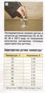

Ниже мануал по проверке датчика, но дело это хлопотное и не особо точное из-за погрешности измерений. Легче заехать на диагностику и сравнить показания датчика со здравым смыслом. Например, на горячем дв-ле показывает 10 - 20 градусов, или на холодном - 80. значит он работает, но работает неправильно, а блок не фиксирует это как ошибку.
    101.5 KB · Просмотры: 27
    141.5 KB · Просмотры: 21
    140.1 KB · Просмотры: 23
