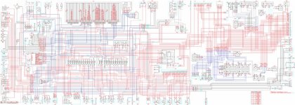

Вообщем сетуевина такая!у мкня 3110купил двери от 105-й там стоят электростеклоподъемники ну и так понял центральный замок!обыскался ни чего не нашел!Просто хочу сделать как было с завода!может там модуль стеклоподъемников должен стоять и модуль цз кто знает где инфу нарыть?короч нужна схема !в общей схеме нету эсп:(!не думал что на волгу труднее схему найти чем на бэху !

Все есть, можно найти здесь http://www.chiptuner.ru/content/gaz_info/
Скачать схему на 31105
На центральный замок нужен блок управления, на 31105 стоит под стеклом со стороны водителя.
На стеклоподъемники блок ставился только на ресталинге, на старом салоне только клавиши.

Найди обычную схему ГАЗ-31105, на форуме в разделе скачать есть.
Нет, на свеклоподъемники модуля нет, все на прямую через переключатели.

в обычной схеме от 3110 или 31105 нет ни эсп ни цз на чиптюнере нужного не нашел!собственно просьба заключалась в том чтобы тот у кого есть схема поделился ей !я сам могу схему придумать и китайский модуль влепить на что угодно если понадобиться !!!!хотел просто сделать как на заводе Вообщем просьба к тем кто имеет схему не сочтите за труд выложите пожалуйста!

Я же дал пряную ссылку на скачивание схемы, в ней:
D29 - Блок управления замками дверей.
D31 - Блок управления стеклоподъемниками
М50-М53 - Моторредуктор запора дверей
и т.д., что еще нужно?
Добавлено через 12 минут 32 секунды
Если нужны модели, то центральный замок BRANO LOCK-025-X-05, блок стеклоподъемников 90.3763000

спасибо!вы с поммощью какой программы открываете этот фаил который в архиве?я майкрософт офис ни чего не видно вообще может есть какой нибудь другой способ открыть этот фаил?

у меня вот так открывает ! разве тут разобрать что нибудь можно!?
Увеличиваешь до 100-200% и все отлично видно.
Честно признаться, первый раз вижу, чтобы схему электрооборудования
в Excel заряжали.

В том файле два варианта схемы: черно-белая и цветная, плюс перечень элементов. В Execel есть масштаб. Я распечатывал похожую на несколько листов, склеивал, ламинировал и положил в машину.
