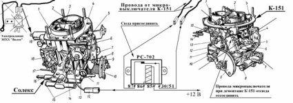

чем заменить или каким другим эппх что бы порог срабатывания был ниже чем стандартные волговские т.к карб стоит солекс отрегулирован зажигание электронное но порог срабатывания высокий подскажите может с иномарки есть взаимозаменяемые (параметры срабатывания эппх я не помню но при движении иногда бывают прострелы ):)

Существует несколько типов блоков ЭППХ для разных типов машин и по разъему и принципу действия одинаковые только с разными порогами. У меня лично на машине установлено первое что попалось в ближайшем магазине. Но для солекса надо ставить дополнительное реле на включение так как разные принципы включения.
а какое реле дополнительное и как оно выглядет

Master_NT, я потому и написал теорию, т.к. не понял каким образом "порог" ЭПХХ влияет на холостой ход. Тем боле речь идет о Солексе... Все что нужно провод от Воговского "боченка" воткнуть в клапан солекса. А второй с ВК если память не изменяет, то на Волге там управляющий "+", а на ТАЗе "-", то можно рульнуть это дело через реле...
